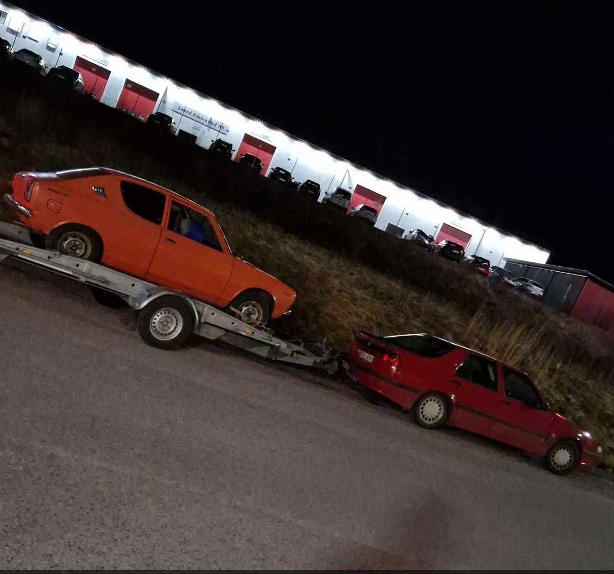

1 April drog jag och polarn väldigt spontant upp till Stockholm.
Tilläggas bör att han bor 30 mil ifrån mig långt ner i skåneland och var nu på besök hos mig över påskhelgen då vi varit uppe på Elmia, denna dag borde han egentligen åka hem. Vi vaknar sent då vi satt hela natten och spelade dirt rally. Vi hann inte äns få i oss frukost innan jag hade bokat släpet. Morsan va fly förbannad då jag redan har fyllt hela tomten med bilar plus att jag är arbetslös för tillfället.
Hela vägen upp på motorvägen var det kö, det var inte ovanligt att vi körde om dom som låg ute i omkörningsfilen. När vi kommit halvvägs är det givetvis krock så vi får ta omvägar, samtidigt ringer säljaren och säger att han tappat bort ägarbeviset. Detta skrämmer inte mig då han låter reko och jag har själv råkat göra samma sak.
Väl framme möts vi av en väldigt stressad men supertrevlig snubbe, när vi rullar upp står han och försöker starta bilen med startgas men duttar bara till på nycklen. Jag hör direkt att så fort den får lukten av startgas tänder den på alla så säger att det låter inte som den får soppa. han häller i lite bensin och jag sätter mig o vrider runt medans polarn sprayar startgas. När den väl får fram soppan går den felfritt.
Som tur är hittade han ägarbeviset innan vi kom fram, och alla papper samt regplåtar finns. Han har importerat den från Åland och reggat den här. Jag fick med en halv bil i delar också.
Jag bryr mig inte om att kolla något på bilen efter vi fått igång den, jag kör ur den ur hans garage och ställer bakom släpvagnen. Gör affären, prutar 5000 vilket säljaren tycker är helt okej med tanke på den struliga starten. Jag lastar bilen medans polarn och säljarn lastar den full med reservdelar.
Under hela denna resa sjuknar jag in i en ganska grov förkylning som tog runt en vecka att komma ur, var sängliggandes två dagar. Så det var minst sagt min otrevligaste resa för att hämta en bil. Hjälpte ju inte heller att vi var tjuriga och skulle hämta bilen innan vi åt middag, så vid kl 21 hittade vi en jävla burger king som i vanlig ordning serverar kall mat på brickor blöta från diskvatten trots att vi är nästan själva där, men jag va så hungrig att ja smällde i mig de ändå :D
Som tur är ville min polare köra hem. Tanken var annars att jag kör både upp och ner men han kör i Stockholm då jag verkligen inte har tålamod för sån stadstrafik.

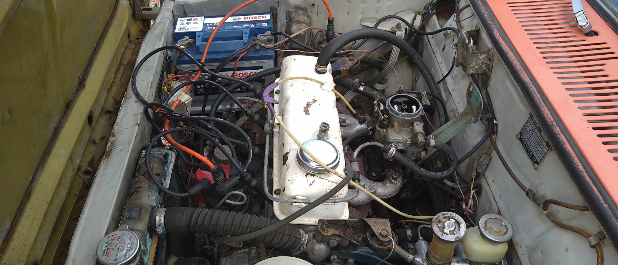

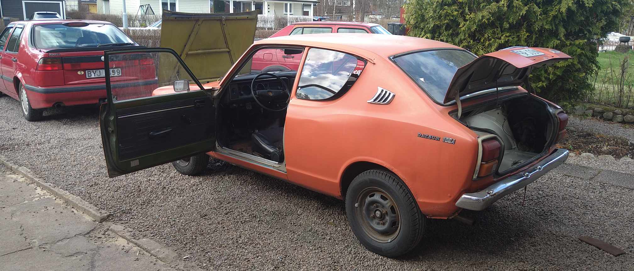

Idag var det fint väder så då passade jag på att tvätta ur motorutrymmet lite.
Här har ni en redig värsting. 1.0 liter och 59hk! Tråkigt nog pissar förgasaren och drar tjuvluft så den går bara på full choke, avgaserna luktar ren bensin. Men har två begagnade förgasare påväg hem och en repsats.
Tråkigt nog reggade förra ägaren bilen utan bälten bak så den är bara reggad med en passagerare, så jag plockade ur baksätet inför besiktningen för att vara på säkra sidan.
Passade även på att blaska på lite färg. Verkligen inte seriöst gjort då jag använde säkert 10 år gammal rostskyddsgrund från biltema, det var ett cenimetertjockt lager i burken som var torkat :D
När jag hade målat färdigt satt jag säkert 2 timmar på garageuppfarten och bara stirrade på bilen och kände mig allmänt glad av det.

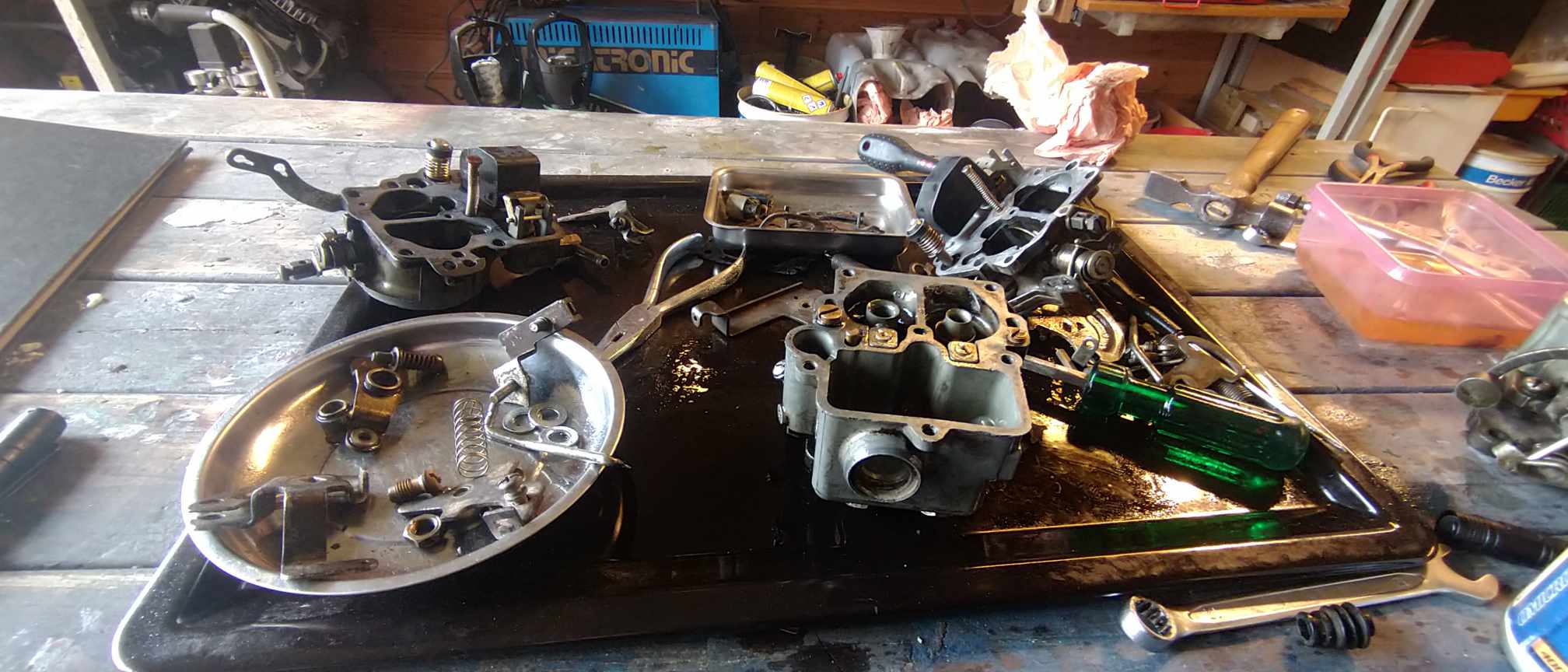

För tillfället har jag förgasarstrul, idag testade jag en jag köpte från en skrot. Givetvis skiljde storleken lite men jag tog alla munstycken från en reservdelsförgasare av rätt storlek.
Nu går den relativt bra när man står och torrgasar, har även stadig tomgång vilket inte exsisterade innan. Men så fort man försöker köra iväg med bilen så tappar den orken, bluddrar och spottar.
Men det är inget ovanligt att jag misslyckas med förgasarmek, oavsett hur försiktig och noggrann jag är brukar det aldrig funka efter jag pillat i dom.

Idag började dagen med förgasarmek. Jag plockade ihop den förgasaren som satt på bilen från början med ny packning och accpump. Jag var minst sagt skeptisk och när jag märkte att accpumpen fortfarande var död var jag redo att ge upp. Men till min förvåning startade bilen och går relativt bra med stadig tomgång.
Dock lite störigt att köra utan accpump, men den går bra nog för att besiktas iallafall.

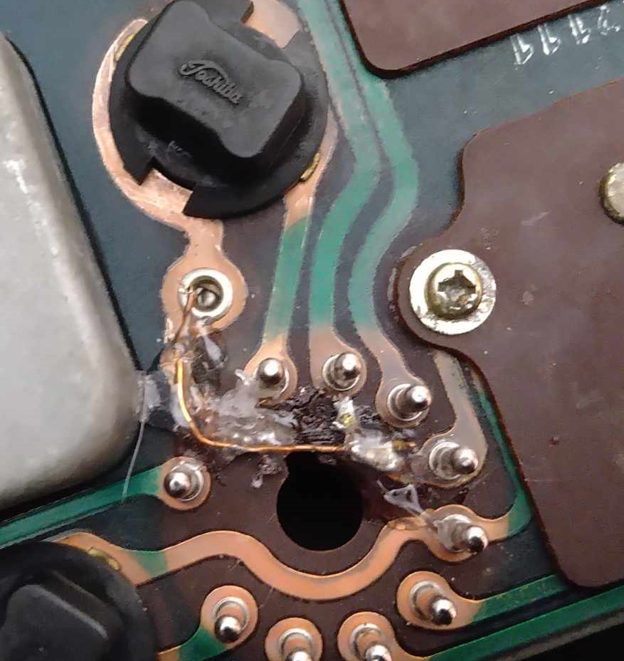

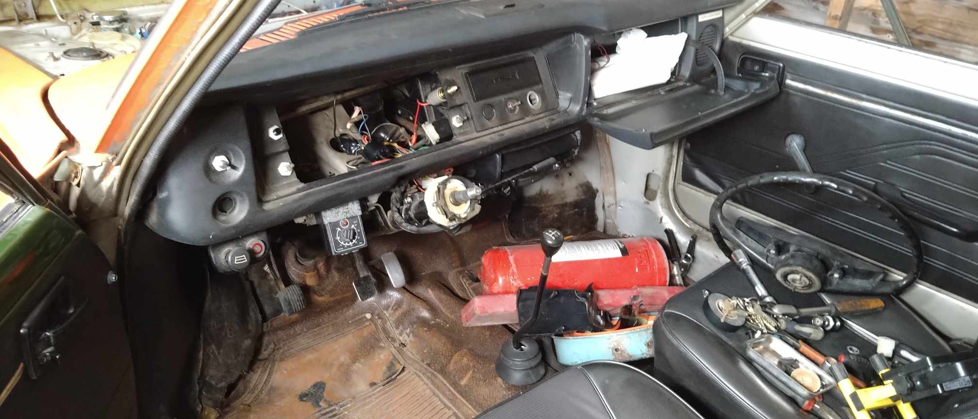

Sen gick resten av eftermiddagen åt att jaga ett störigt jordfel. Hade jag lyset igång och blinkade med binkersen blev det disco i mätarhuset, MEN endast när jag körde med bilen. Stillastående funkade det felfritt. Jag rengjorde alla jordpunkter jag kunde hitta, ingen förbättring.
Nu kom brorsan ut med bra mycket mer energi än vad jag hade kvar, bad honom leta bland reservdelarna om det fanns ljusknapp och blinkerspak. Jodå han hittade två blinkersspakar och en ljusknapp.
Vi kopplar in dessa men har de hängandes löst, brorsan sitter brevid och sköter blinkers. Gött detta verkar funka. Åker genom byn och stannar vid macken och kastar om lite kablar för att konstatera att det var ljusknappen som strulade.
Vid macken står en turk med sin grabb och tankar nån fet vit Bmw, jag ser att dom kollar ganska mycket.
Men under tiden jag är under instumentbrädan ställer dom sig framför och verkligen glor.
När jag sätter mig till rätta kör han fram till mig och frågar på klockren svenska helt utan spår av brytning: Vad är det där för Datsun, en sån har jag aldrig sett innan! Han tyckte den var skithäftig.
Nu åker vi hem, brorsan plockar bort mätarhuset och monterar den nya lysknappen.
Först när han skruvat ihop allt igen märker jag att med den knappen finns inget positionsljus varken fram eller bak.
Hopp, bara riva o byta knapp igen.Som tur är det väldigt simpelt på denna bil, två skruv sen sitter resten fast med knapparna.
Nu när vi rivit i allt visar sig felet även med stillastående bil. Då märker vi att även att det är disco i mätarhuset funkar allt som det ska.
Först nu kollar jag jorden till mätarhuset, den var skarvad och jag är vid detta lag för seg i skallen för att äns orka bry mig om att leta reda på jordpunkten.
Så jag gjorde om skarvningen med en kabel ut på batterijorden.
När mätarhuset ändå var ute såg jag att jorden till ena mätarbelysningen var avången i kretskortet.
Detta tog brorsan en timme att löda med många svordommar, sen skyddade jag det med lite smältlimm då kopparn i mätarhuset ville lossna lite.
Verkligen inte snygg men det funkar.
Nu har jag både instrumentbelysning och blinkerspilar som funkar.
