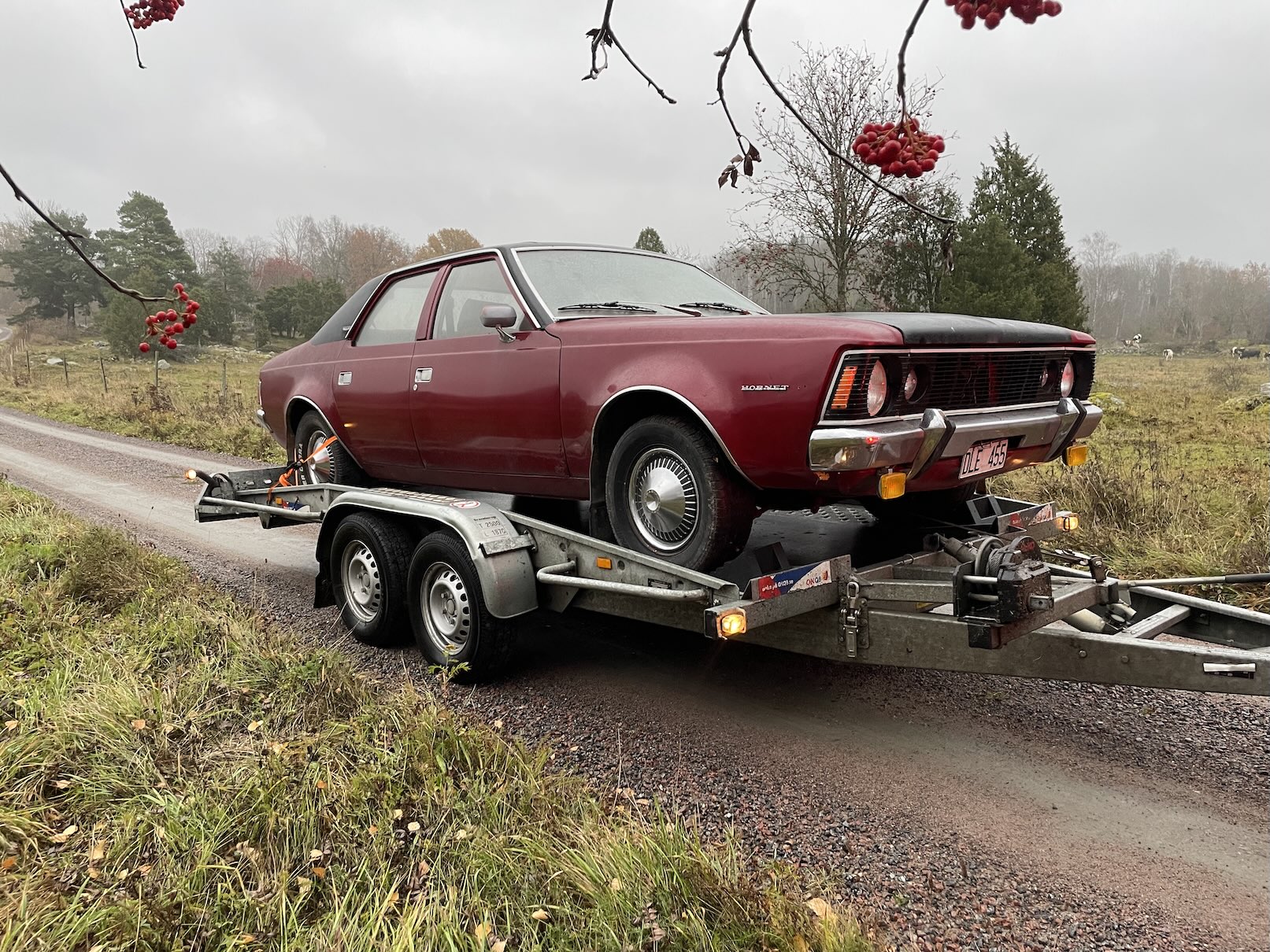

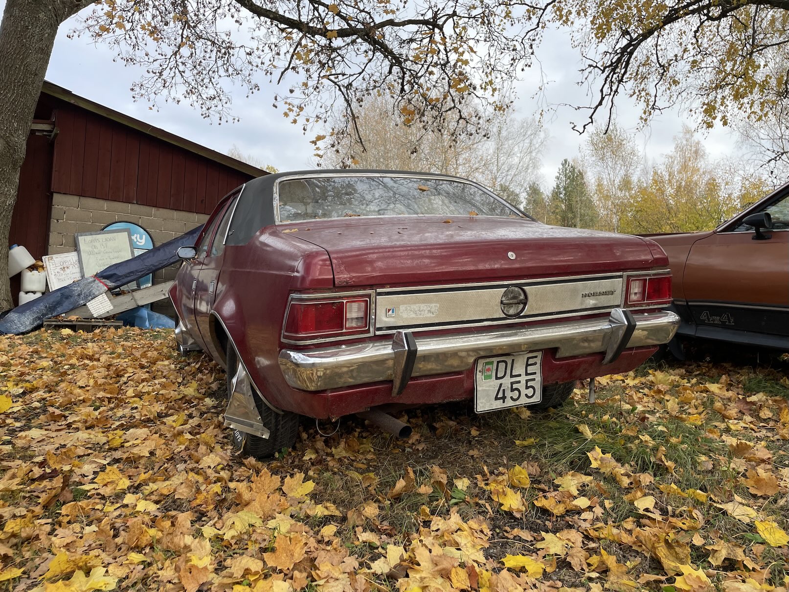

Fick nys om en Hornet som stått i 10 år, åkte och tittade och slog till slut till.
Som den stod när jag var och tittade på den:
Lastad på släp, på väg hemåt:
Har hittills kostat på ett nytt batteri, nya tändstift, dragit nya kablar till startmotor och jord, rensat bort allehanda tvivelaktiga kabeldragningar från föregående ägare och beställt en ny fördelare av "HEI" -typ eftersom brytartändningen levde sitt eget liv. Brytartändning är för övrigt djävulens påfund ;)
