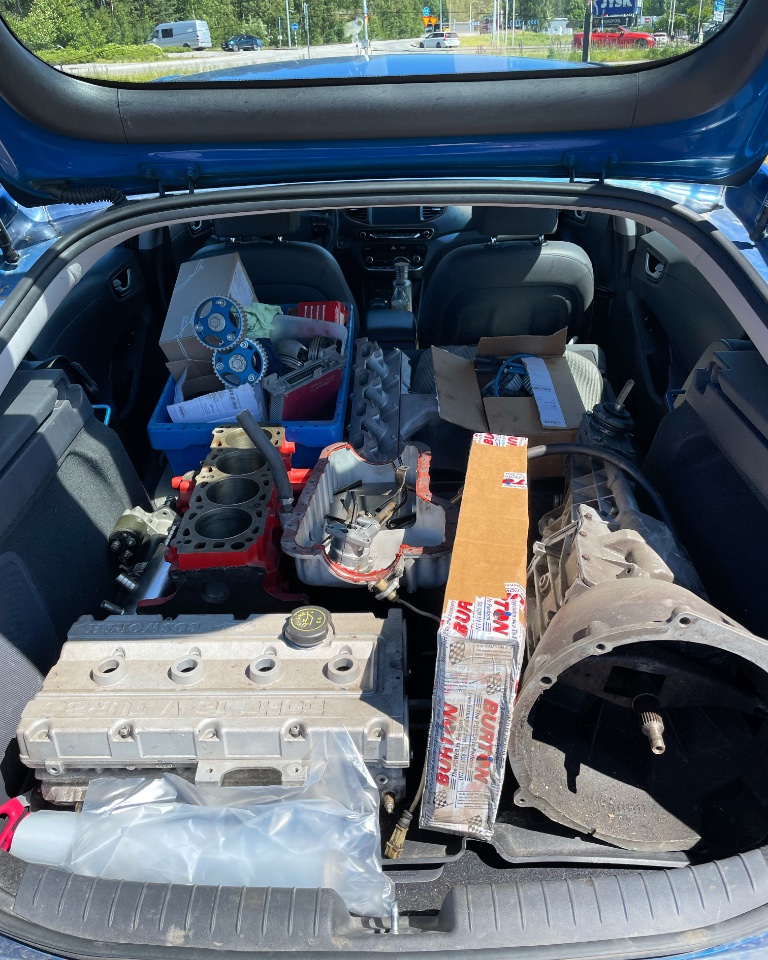

Ett spontanköp under andra halvan av sommaren fick sätta stämningen för nästa del i urspårningen ;)

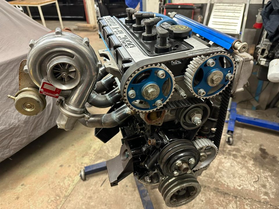

T5-lådan (Cosworth RWD) på plats med hemmasnickrad balk.

Tack! Har lite triggerproblem nu, så jag har inte startat nya motorn än. Förhoppningsvis snurrar den igång så fint på fredag :)
Re: Knez - Ford Capri 2.0S -80 "Den som spårar ur mest vinner"
Triggerproblemet löst igår, men motorn ville fortfarande inte tända. Gjorde kompprov och har obefintligt komp över alla cylindrar... Otroligt märkligt. Lyfte ventilkåpan och alla tryckare på avgassidan var stumma, även när dom skulle vara opåverkade. Fick för mig att mäta omfånget på avgaskammen och jämförde med trimkammen som suttit där tidigare. Skilde nästan 3mm, så inte så konstigt att tryckarna aldrig blev avlastade :D
Jag och Petter bytte kam och numera har jag lite mer komp, men inte tillräckligt. Ska justera lite mer så är vi nog hemma :)

Visade sig att det inte var så mycket mer att göra än att riva av toppen, ta bort alla ventiler på avgassidan och svarva ner alla ventiler så dom är lika långa från ventilknastret och upp. Tillbaka med toppen och fick igång maskin med med världens knack... Bröt ihop igen så klart, men det visade sig vara lyftare som var slut. Köpte 16st nya VAG-lyftare (blä) och bytte överallt och nu lirar allt! Självklart packade generatorn ihop under mappning så en ny är på väg hem... Snart så kan man kanske dra ut och rita svarta streck överallt :D
