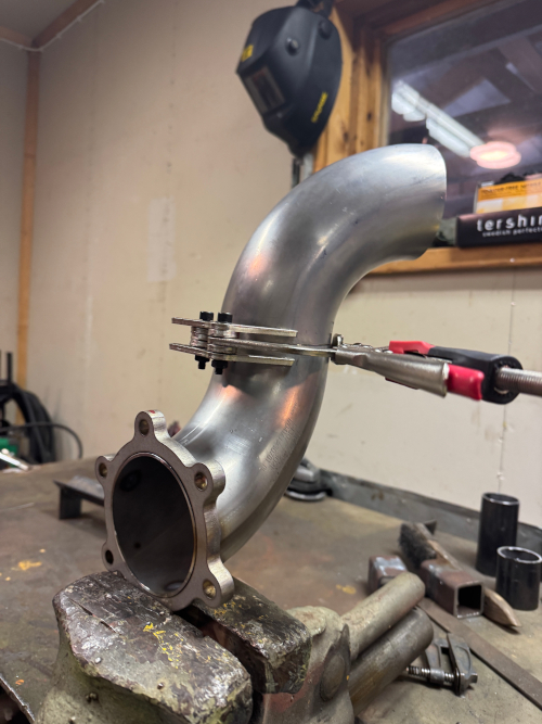

dags för att lära sig svetsa rostfritt då, för de ska de va i downpipen är planen, 3.5 " blir nog bra
Ska nog gå de me, hårt som attan att kapa med kapsågen är det i alla fall, så de blir till att skita ned garaget med skrikapan istället. :x
