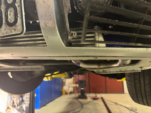

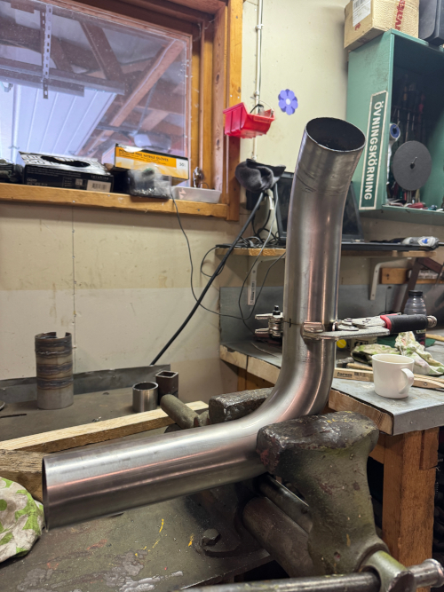

Ett avgasarerör måste man ju ha också, trångt är det ju som bekant, men detta kan not bli nått

Fint! Flyttar du på soppaslangarna förresten? Ser ut som om dom kommer få det rätt svettigt annars :D
Var hamnar oljereturen?

tänker du på den som syns i bilden, en bromsledning. Jag vet inte riktigt, hade nån plan med en mössa på turbon samt bandage på rören, men förmodligen blir det väl att dra om och dra rätt. Vi får se
En annan fundering, uttaget till WG, före eller efter gasspjället?

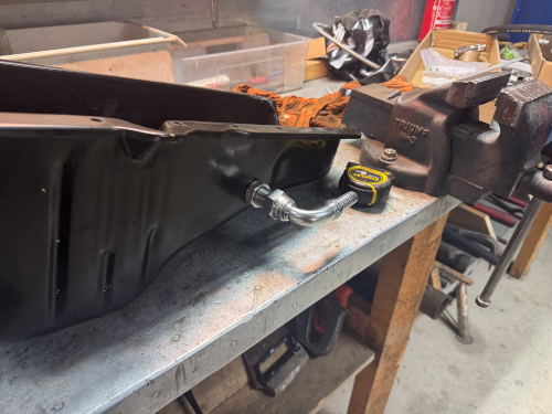

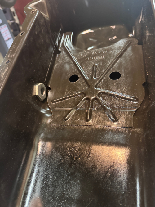

Oljesmörjning ska det tydligen vara också. Turbon hamnar väldigt lågt i förhållande till oljetråget som jag har för avsikt att retunerna oljan till. Men tycker att jag fått ett hyfsat fall, lutar nog 7-8cm på en halvmeter, så det är på gränsen. Tänker att jag gör så grovt som möjligt för att underlätta.
Sen är det det här med var man kan returnera oljan, under eller ovan oljenivån i tråget. Internet säger att båda kommer att funka bra, internt på forumet svänger det över mot ovan nivån. Blev som nedan, blir för jävla bra enligt mig ;-)

Så länge det funkar så funkar det :D
Har historiskt kört båda två. Under oljenivån är nog minst bra. Känsligt för "rätt" oljenivå i tråget etc.

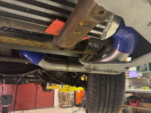

Dags för nått rör på trycksidan också, en liten, den minsta jag hittade, intercooler måste man ju också ha. Placeringen var inte helt lätt, för det är ju en av de trängre bilarna att ha att göra med denna. (åtminstone under huven)
