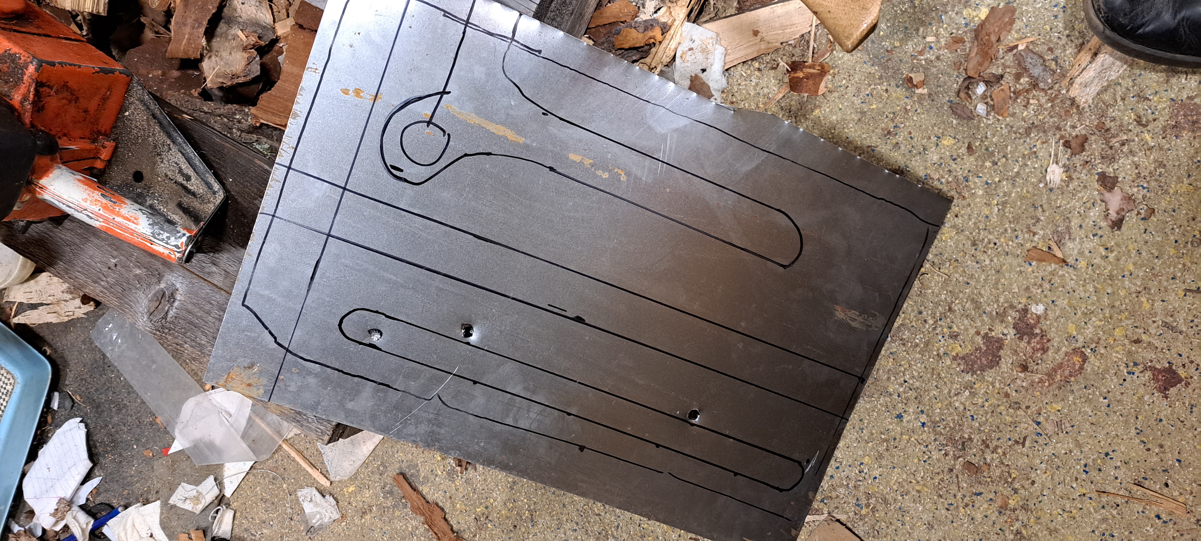

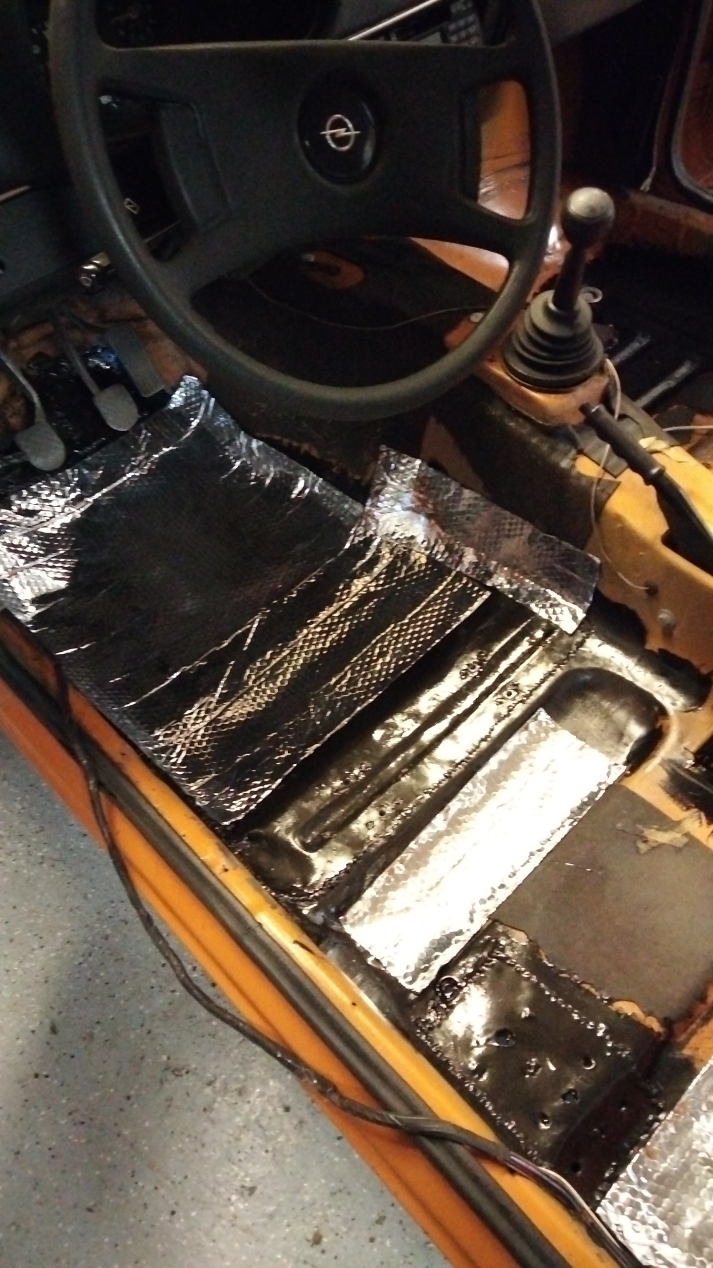

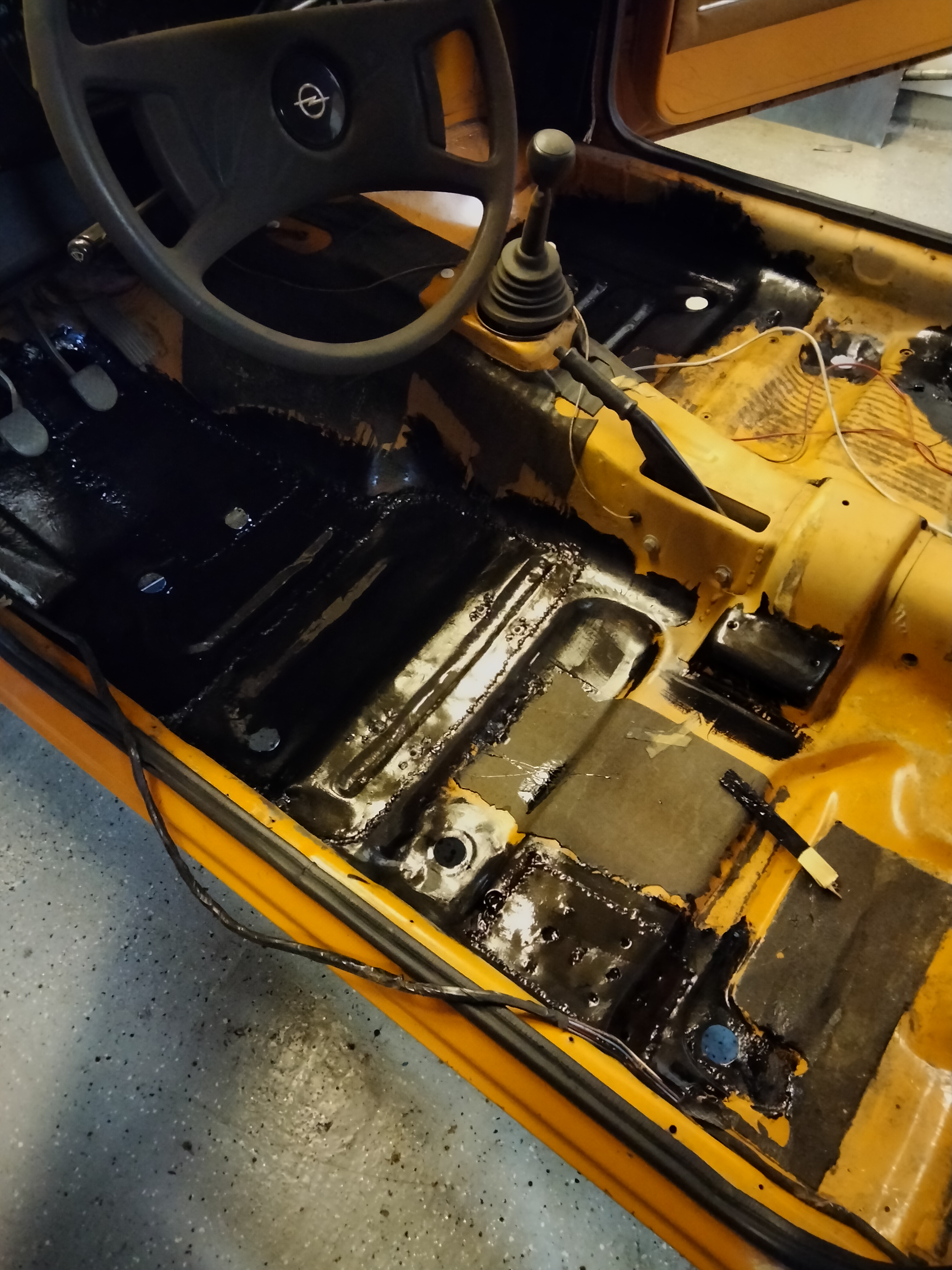

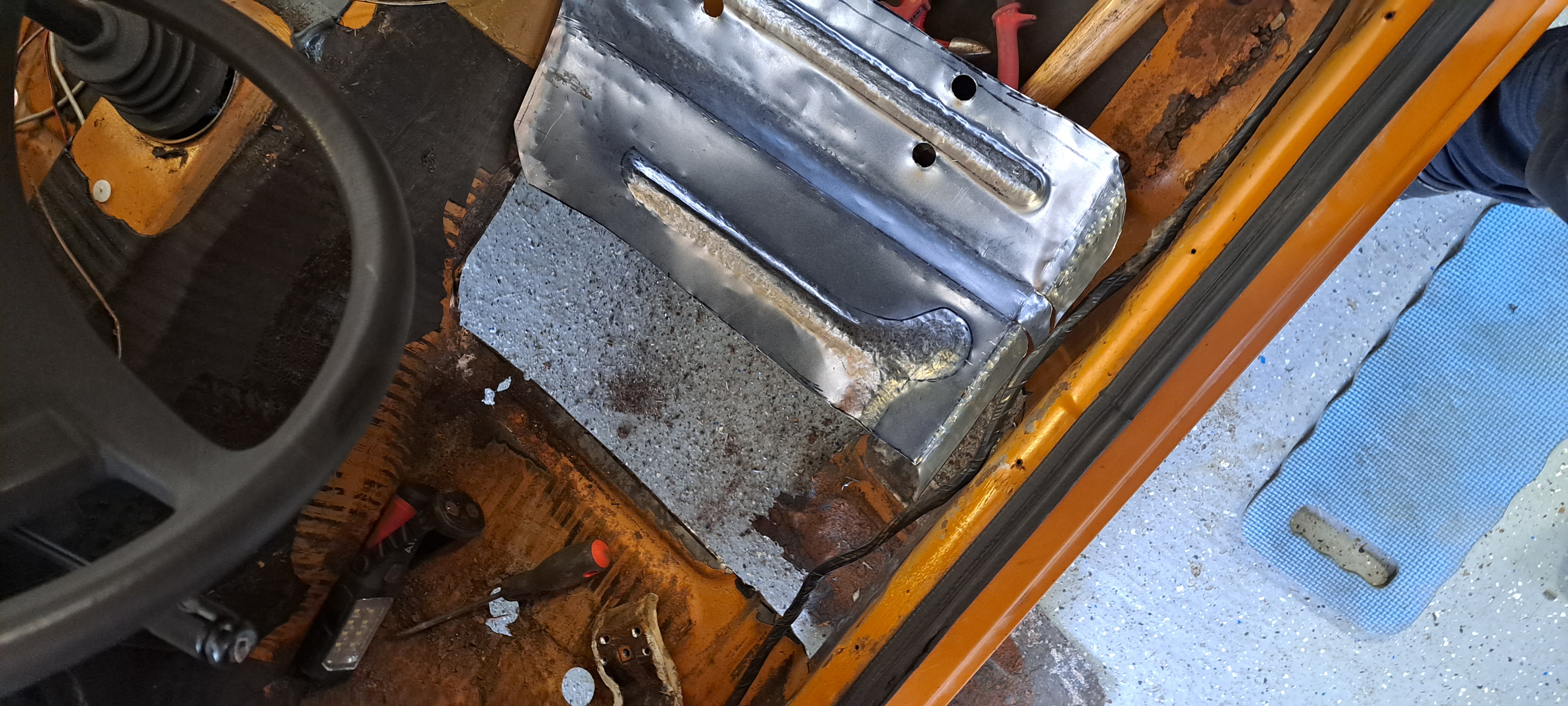

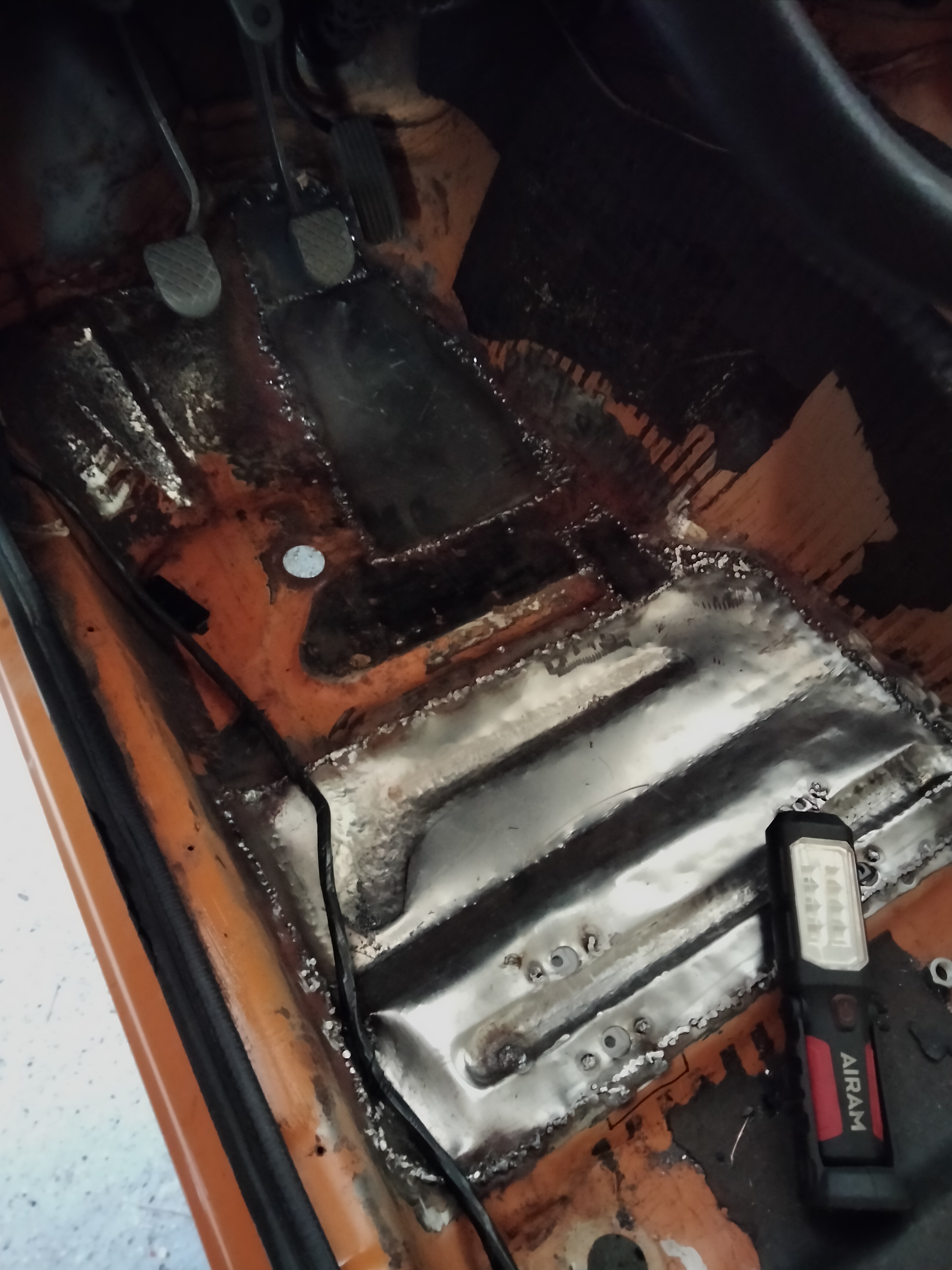

Har inte ofta tid med forum och sådant modernt men jag jobbar på. båda oplarna är besiktigade idag. har rostlagat golvet på kadetten . MEGA Service på vectran. Bilder samt text kommer när det blir kallare i garaget passar på att jobba när man inte fryser ihjäl.

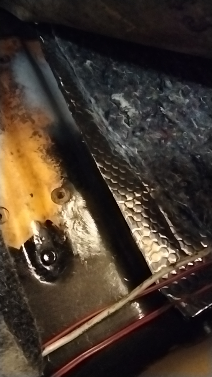

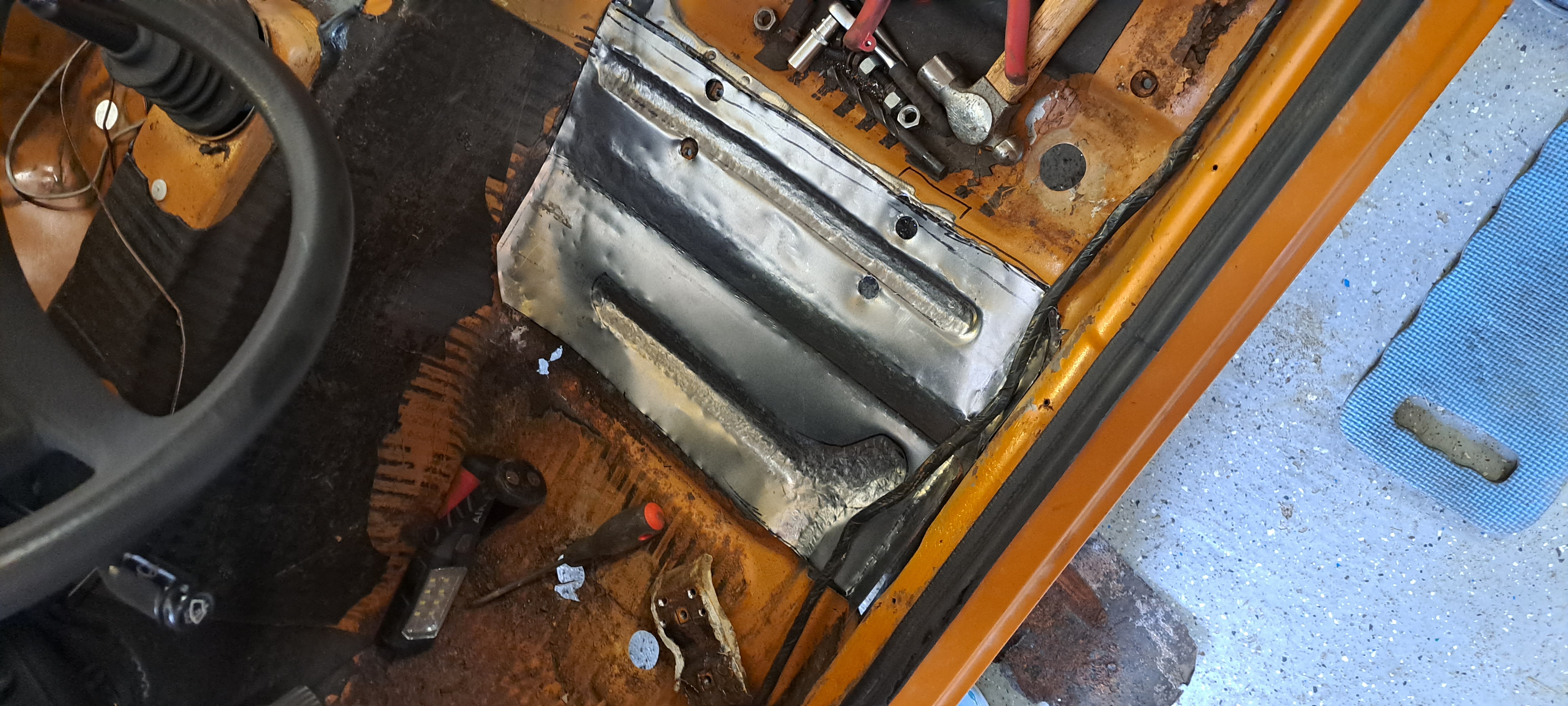

Mer bilder

Bilderna är inte i ordning jag vet.

Det jag fick göra på den var att byta kamrem,vp, termostat samt några slangar och kylvätsle röret som var i kvalitetsplast bakis motorn. Byte hjullager , löda ihop kablarna till bakluckan då dessa korta i vägguppen och som resulterade i att centrallåset låses och låste upp dörrarna. Fick tag i nå alufälgar som smäldes på . Men

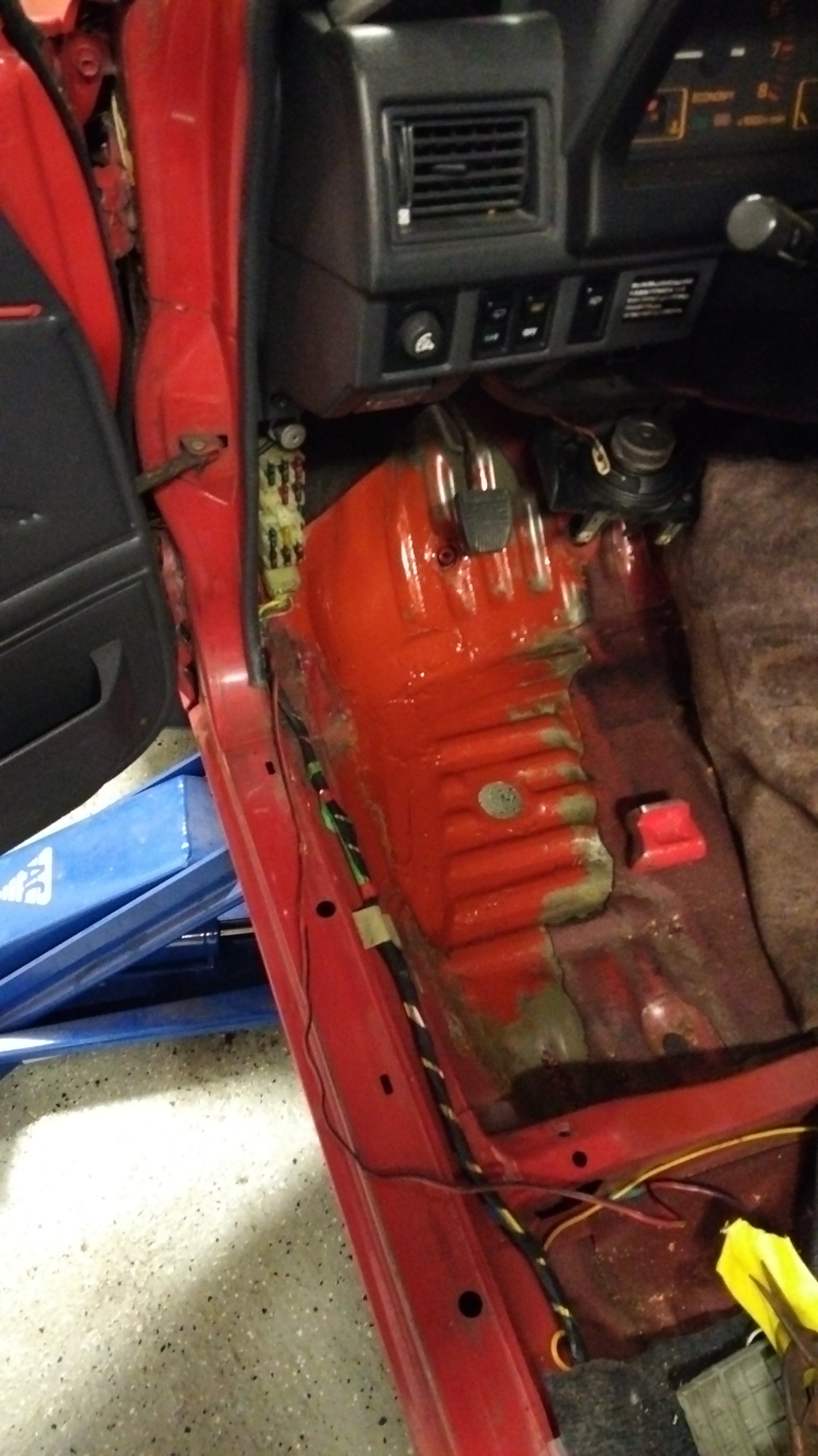

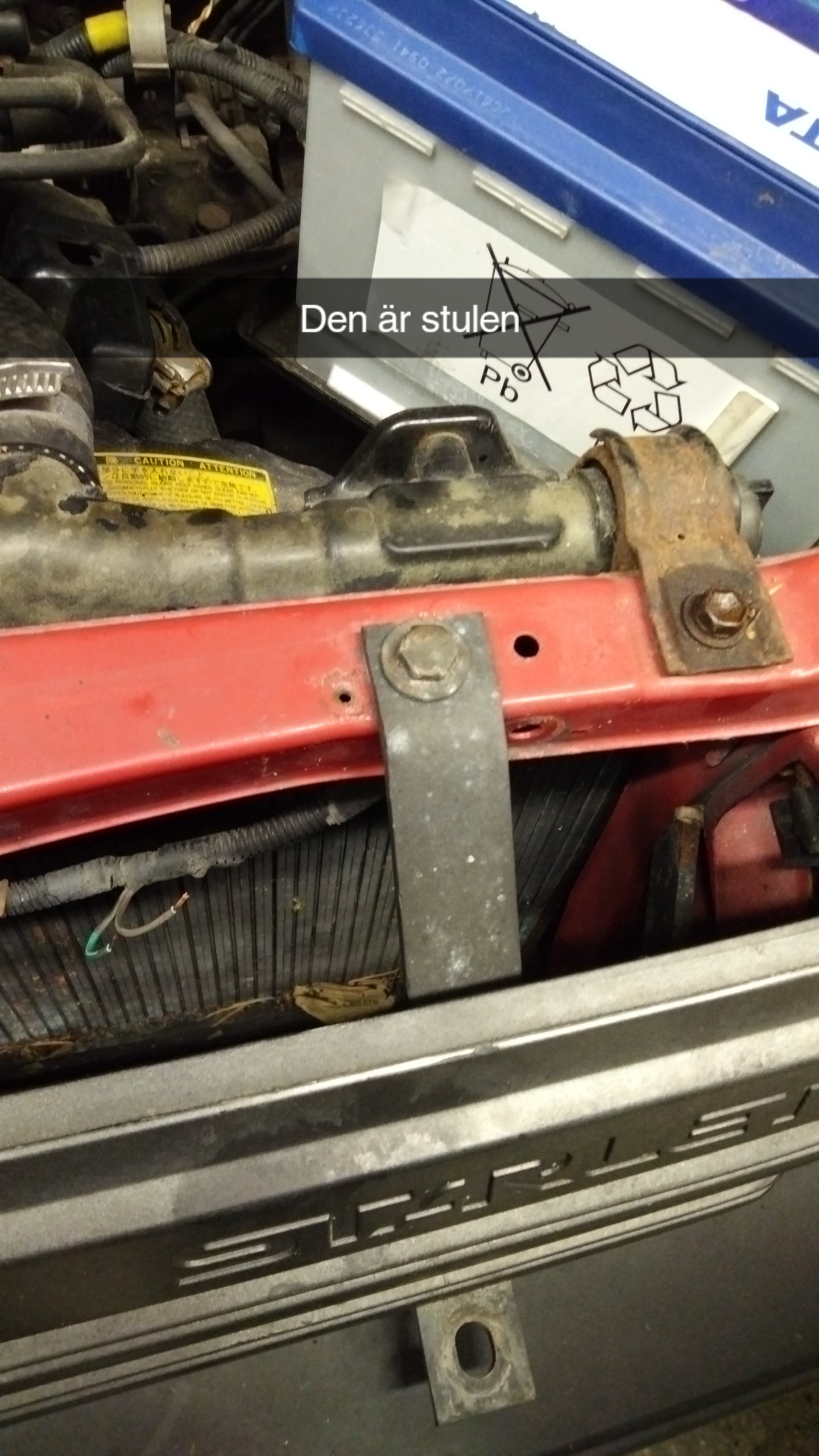

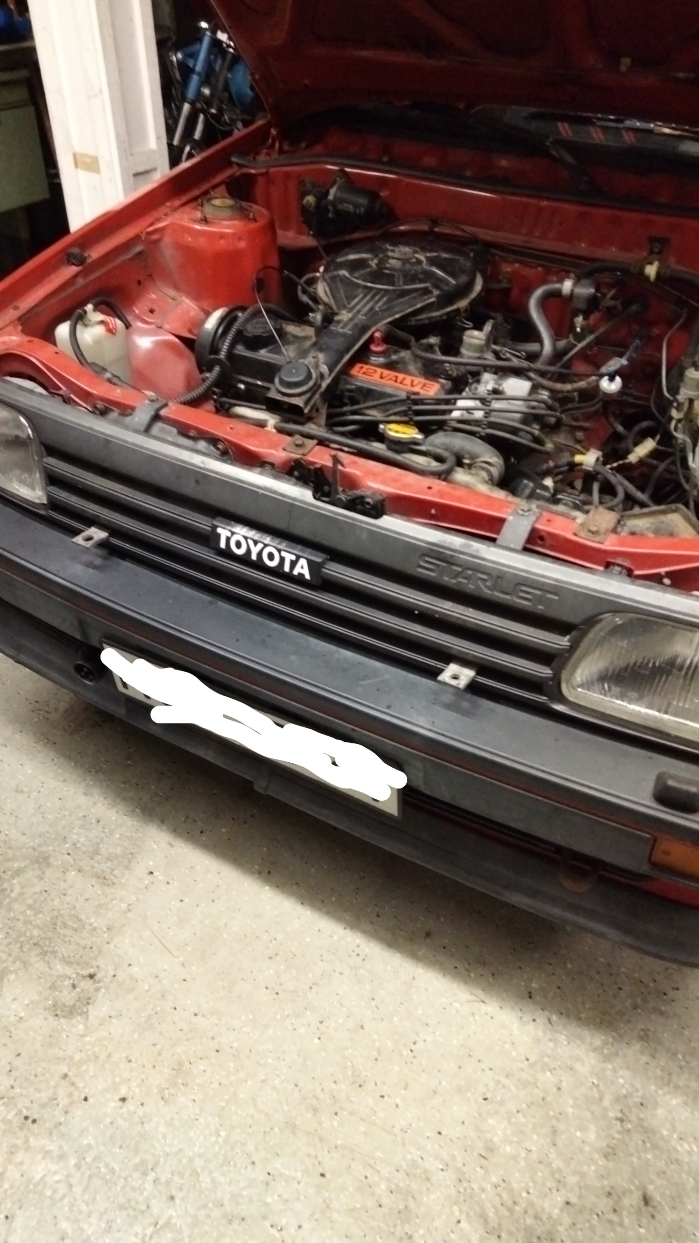

Ja nå för tre veckor sedan ungefär så fick jag en 1987 Toyota starlet. Nej den är framhjulsdriven tyvärr. Jag tänkte att det skulle vara ett totalt lik eftersom den stod under en tall . Gubben som ägde bilen hade tagit bort generatorn och lämnat den på en verkstad som i sin tur hade slarvat bort denna och fått bilen att bli stående sedan 2011. När jag får hem bilen ser jag att det finns rost i förar golvet. Generator och rem är borta. Men motorn går runt med startmotor. All el verkar fungera. Så man blev ju lite glad.
Snabbspolat hitta generator och rem monterade dem . Tog isär gasaren då ingen bensin ville komma den naturliga vägen in i motorn. Som för den intresserade är som en "liggande SU med axpump" bästa av två förgasarvärldar. Servade upp motorn. Svetsade golvet och såg att någon stulit tutan. nu sedan två dagar en vinter brukis. Besiktigad och klar
